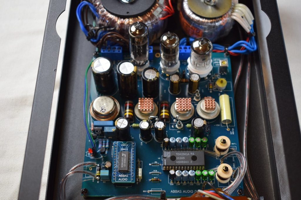

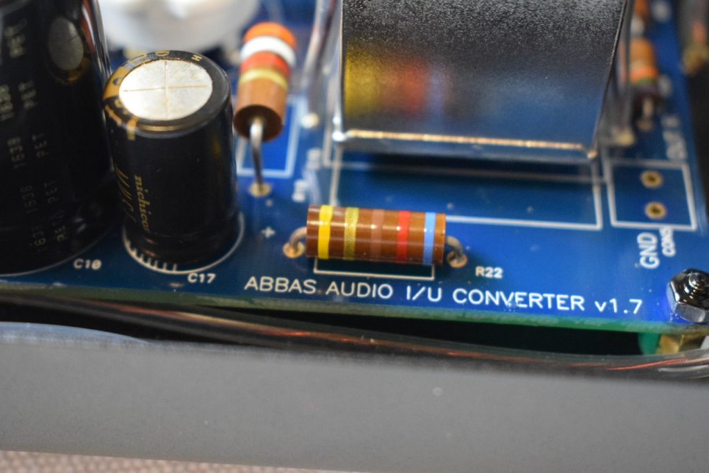

Появился новый преобразователь ток- напряжение с ламповым буфером, версия 6 и 7 ( отличаются только размерами выходных конденсаторов).
Теперь все цапы в длинном узком корпусе ( TDA1541, TDA1540, PCM58, PCM63 и новый AD1865) будут работать с этим выходным каскадом. TDA1543 также получила новый тип преобразователя, но он объединен с цифровой секцией на одной плате. Это новый аппарат DAC0.11 SE

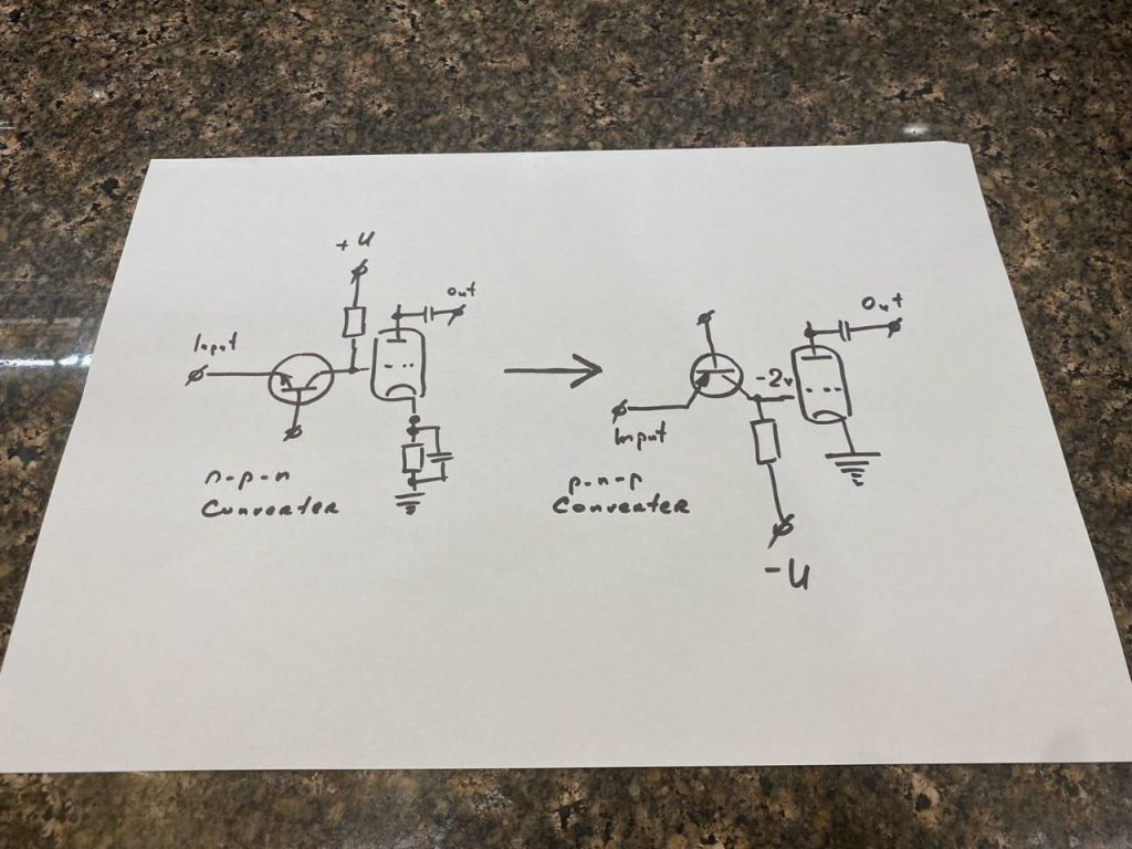

Чем же объясняется такой отрыв? Для понимания сути изменений я привожу картинку.
Переход с npn на pnp транзисторы позволил получить на сетке лампы отрицательное смещение, необходимое для нормальной работы каскада. Катод лампы теперь сидит на земле, и режимы держатся стабильно. Смещение фактически стабилизировано питанием преобразователя от шунтового стабилизатора, и при колебаниях в сети меняется на уровне сотых вольта. Избавление от катодной РС цепочки всегда благоприятно сказывается на звуке.
Однако это не единственная причина улучшения качества звучания. По какой то неведомой мне причине германиевые pnp транзисторы звучат прозрачнее, чем npn приборы. Это заметил не только я. Жан Цихисели не раз упоминал в своих статьях о серьезных преимуществах pnp транзисторов. Кроме того, переход на pnp позволяет вместо двух- трех позиций применять множество различных типов винтажных транзисторов. Просто потому, что промышленность выпускала в основном pnp германий.
Третий момент- питание преобразователя теперь только двуполярное, напряжение питание выше, ток покоя тоже увеличился. Заметно повысилась точность преобразования, так как входное сопротивление каскада стало намного ниже. Кроме того, теперь можно выставлять оптимальный режим работы лампы переменными резисторами в широких пределах до момента ограничения одной из полуволн. Не нужно также менять горсть резисторов при переходе с TDA1541 на PCM58, к примеру, это делается с помощью отвертки за полминуты. Невиданная роскошь.

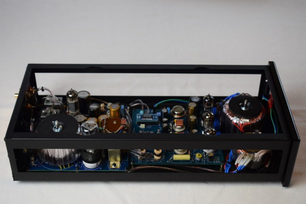

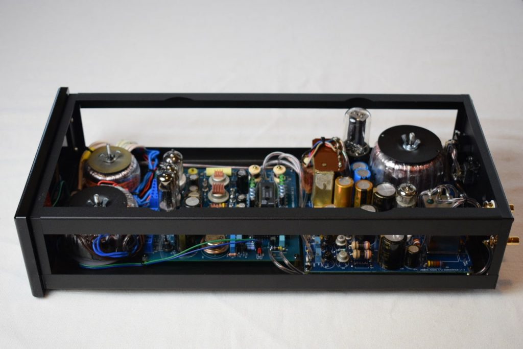

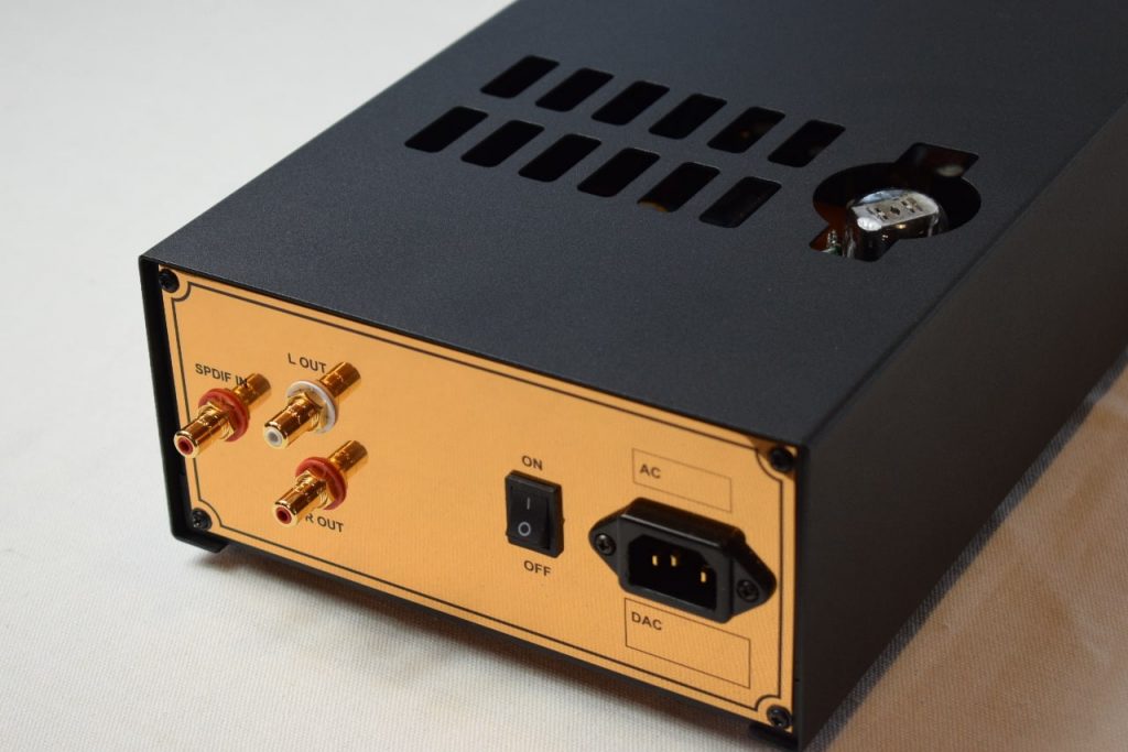

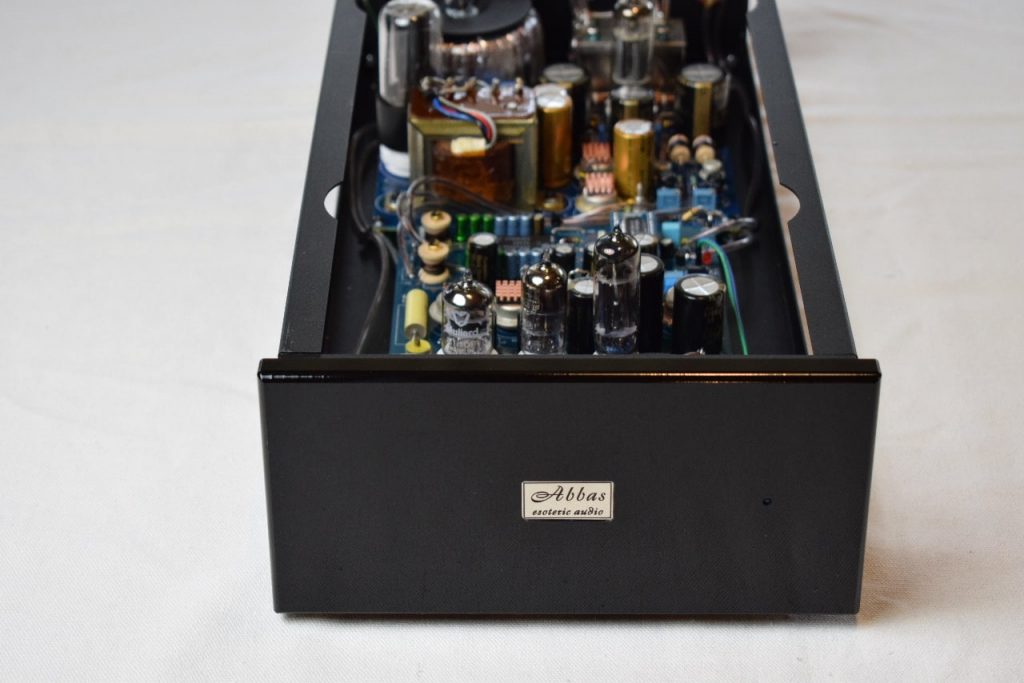

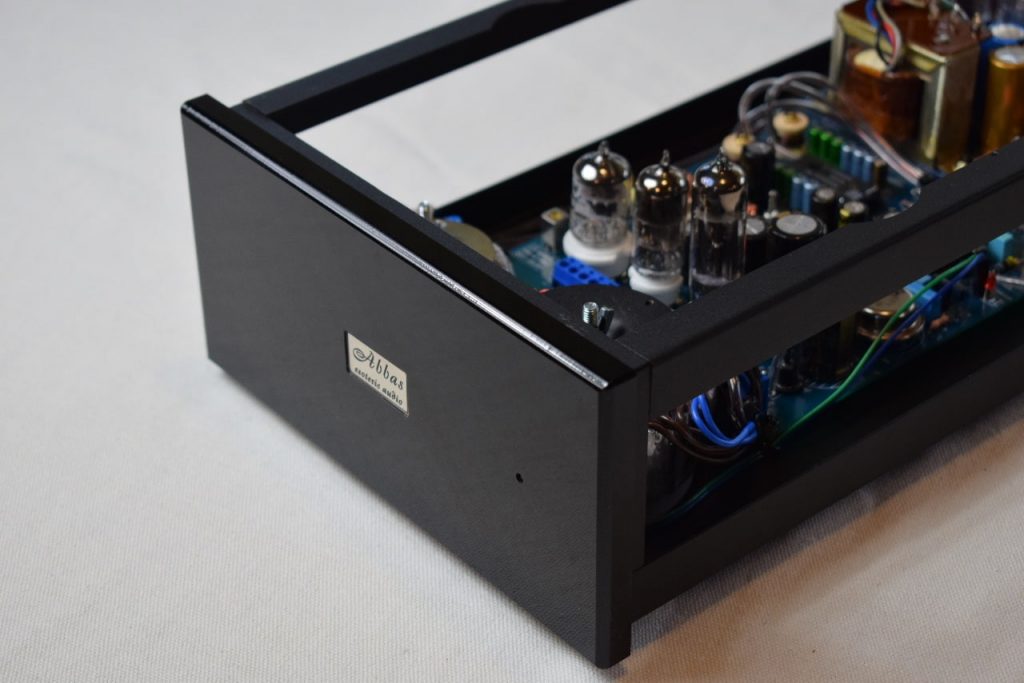

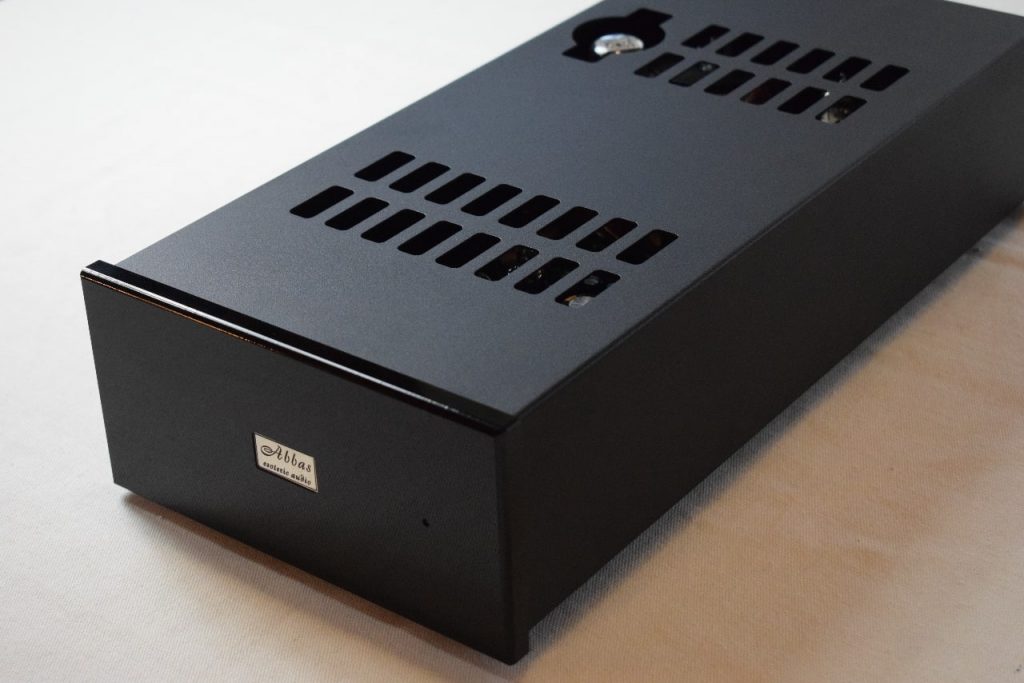

На фото новый DAC 2.3 SE/ 7ver. Передняя панель в новых моделях из черного акрила.
