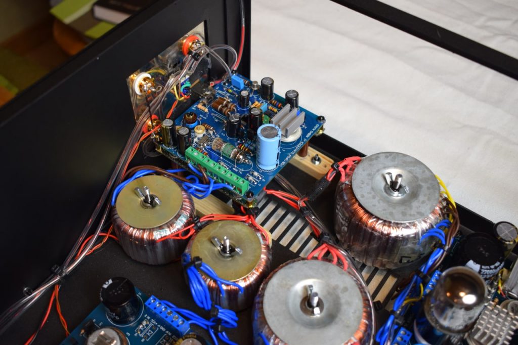

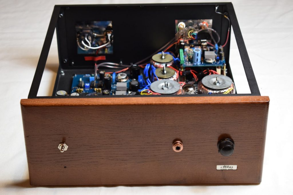

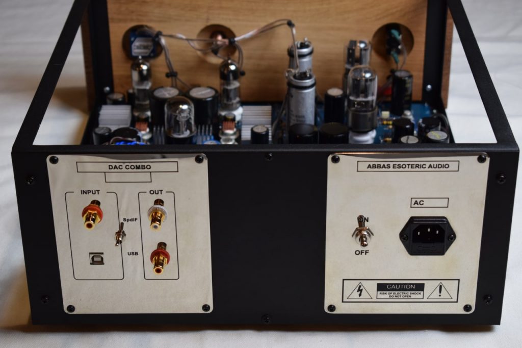

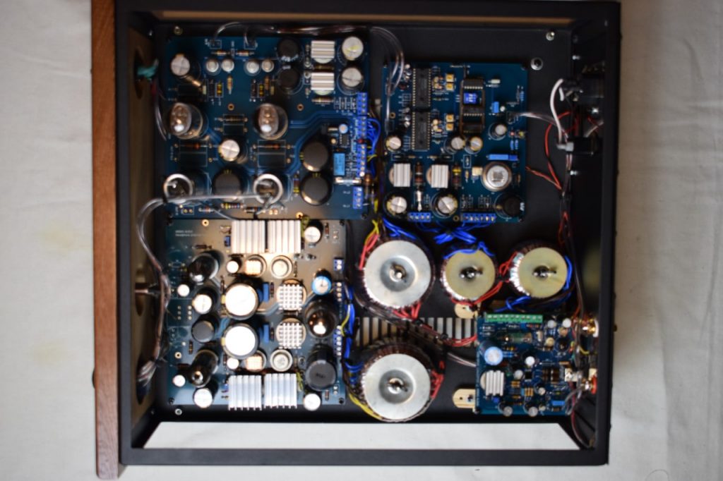

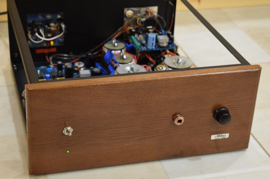

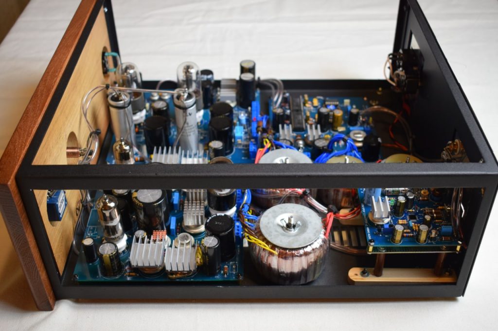

Два входа, spdif, usb. Переключаются тумблером сзади. Линейный выход с цапа тоже сзади.

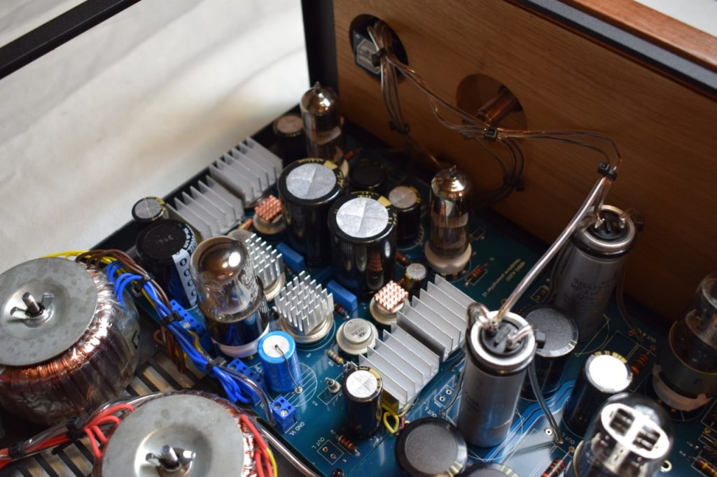

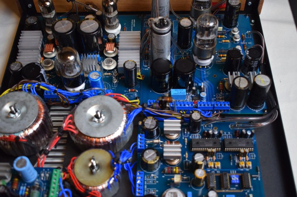

ЦАП на РСМ63, преобразователь на сталинских 6Н8С+ германий.
Усилитель для наушников отключается тумблером спереди, гибридный. В выходном каскаде ранние германиевые транзисторы моторолла. На входе 6Н6П, кенотрон 6Х5
Реле задержки включает линейный выход ЦАПа через минуту.

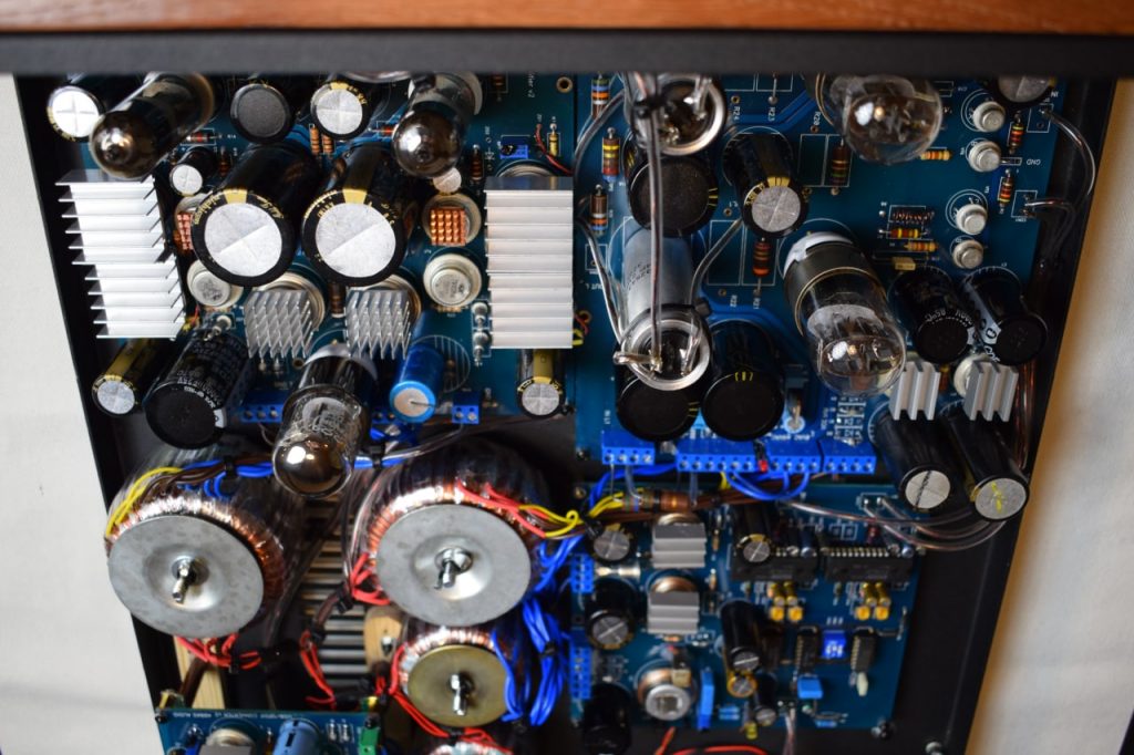

В USB конвертере работает лампа филипс EF732 ( ламповый задающий генератор)
Каждая плата питается от своего трансформатора, всего их четыре.
