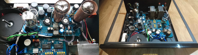

Прошло несколько лет, прежде чем давно обещанный проект сложного и претенциозного ЦАП –а на микросхемах PCM58 Burr-Brown появился на свет. Уже после появления «финального варианта» печатных плат, не поверите — год уточнял нюансы схемы, подбирал лучшие по звучанию компоненты и их комбинации. И в результате получившийся ЦАП имеет совсем мало общего с тем, что было анонсировано в 2012 году.
Проблема в том, что РСМ58 это «мониторный» чип, который не прощает ошибок. Он обладает исключительной прозрачностью и разборчивостью звука, после подстройки 4-х старших разрядов чип вытаскивает из записи все огрехи и артефакты, которые не всегда хочется слышать.
Сравнивая РСМ58 и ТДА1541 (1540), невольно ловишь себя на мысли, что внутри ТДА1541 и будто спрятан однотактный усилитель, а внутри РСМ58 — двухтактный! Это конечно грубые параллели, но они дают представление о том, чем отличаются перечисленные чипы.
Повозившись с РСМ58 у меня сложилось определенное представление, какой выходной каскад подчеркнет ее достоинства, а какой будет противопоказан. Микросхеме был прописан однотактный ламповый буфер с трансформаторным выходом, он уравновешивает индивидуальные особенности чипа, а вот кремниевый преобразователь ток-напряжение оказался ни к месту. Здесь лучше всего подойдет или послецаповый трансформатор, или преобразователь на германиевых транзисторах.

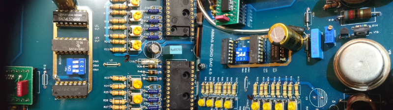

Четыре старших разряда микросхемы PCM58 Burr-Brown подстраиваются, и я делаю это на слух. В отношении необходимости настройки, она действительно необходима и дает существенный прирост в качестве звука. В цепях подстройки линейности микросхем установлены резисторы Draloric и Vishay.
В ЦАП -е применены микросхемы PCM58 Burr-Brown с повышенной линейностью «с грейдом К».
ЦАП снабжается S/Pdif приемником Yamaha и переходником на 24 бит 96 кгц чип CS-8414 (с последним звучание менее плотное, но более воздушное).
Переходники на микросхемы PCM1704 Burr-Brown выполняются по желанию заказчика, но я в них особого смысла не вижу. Микросхемы PCM58 музыкальнее, а пара чипов PCM1704К стоит более 200 $ (с переходниками около 250 $) добавочной стоимости только чтобы поиграться и отложить их в сторону.

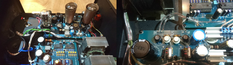

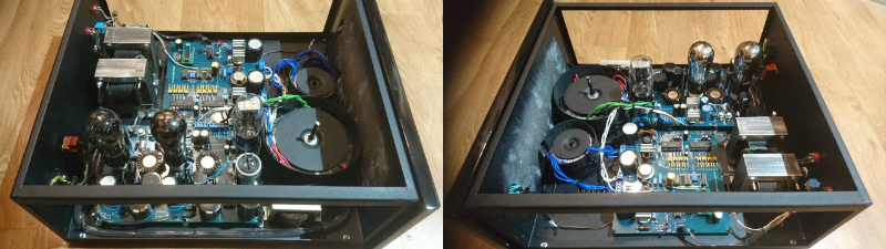

Силовые трансформаторы намотаны с громадным запасом по мощности, их два, один на цифровую часть, второй на аналоговую. В других моделях ЦАП –ов я применяю до 5-ти силовых трансформаторов, здесь оказалось вполне достаточно двух. На силовые трансформаторы надеты экраны из пермаллоя толщиной 0,35 мм.
Как оказалось, микросхемы PCM58 Burr-Brown очень требовательны к внешней обвязке. Так шунтирующие конденсаторы на ножках 1, 3, 4 должны быть электролитическими, плохое качество конденсаторов может привести к повышенному шуму, я применил исключительные по звуку Black Gate (BG) серии РК.
В плюсовом питании микросхемы установлен параллельный стабилизатор напряжения на самом музыкальном германиевом транзисторе 60-х годов П605 со стабилитроном КС447. В минусовом проводе питания такой же параллельный стабилизатор напряжения на П605 + стабилитрон КС212 в металле.
Для сглаживания пульсаций стоят электролиты Black Gate (BG) серии ФК. От интегральных стабилизаторов напряжения «TL» пришлось отказаться, т.к. они склонны к самовозбуждению.

Выходное напряжение ЦАП -а 3,5 Вэфф при уровне 0дб, лампа нагружена на винтажный понижающий трансформатор с к/тр 3 к 1. Трансформаторное железо стандарта EI84, тридцатых годов взято из выходных трансформаторов Siemens, Telefunken.
Когда это железо закончится, выходные трансформаторы будут мотаться на японском материале ультра хай би, том самом, который применяет фирма Audio Note для своих моточных изделий высшего класса.

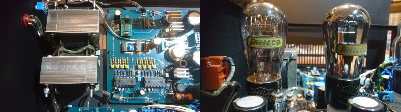

В этой модели ЦАП -а я использую только винтажные лампы в баллонах GLOBE конца 20-х начала 30-х годов.
Лампы фирм RCA и Cunningham демонстрируют более сочный и чистый верх, Philco играют с некой вуалью, но очень красивой. Ламп у меня осталось не так много и при заказе ЦАП -а их придется покупать на аукционе, на вкус заказчика.

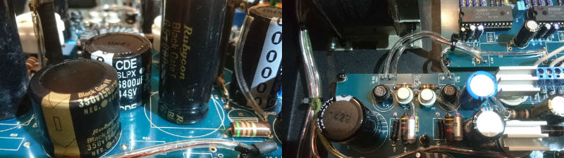

В анодном питании установлен винтажный кенотрон с двумя анодами 80 General Electric в фигурной колбе. Далее бумаго-масляный конденсатор, П образный фильтр на дросселе Telefunken и дорогие конденсаторы Black Gate 150 мкФ 350 В серии VK, как вариант могут быть установлены WKZ.
Для надежности напряжение питания накала лампы 71A снижено до 4,8 В. В накале лампы 71а установлены стабилизаторы напряжения на мощных винтажных кремниевых транзисторах.
Мосты собраны на  диодах Telefunken, конденсаторы в фильтре и после стабилизатора Cornell Dubilier. Эти конденсаторы хорошо передают энергетику басовых звуков, и их нежелательно менять даже на дорогие серии Black Gate.
В катодах ламп 71а стоят электролиты Black Gate серии F номиналом 680 мкФ 65 В, но могут быть установлены и 100 вольтовые FK.
Смещение ламп — автомат.
Почти все резисторы Allen Bradley, как наиболее музыкальные. В цепях питания платы ЦАП стоят немецкие константановые резисторы времен третьего рейха. Они необходимы для балансировки звука, к тому же эти резисторы легко выдерживают 4 ватта рассеиваемой мощности.

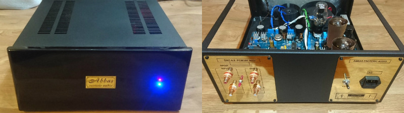

ЦАП снабжается черной лаковой панелью с позолоченным шильдиком, накладки на задней панели также позолочены. Корпус выполнен из металла толщиной 1.5 мм и покрыт черной матовой эмалью.
На задней стенке располагаются гнездо питания, надежный японский тумблер, два S/Pdif входа (позолоченные или медные RCA гнезда SMS). Входы переключаются миниатюрным тумблером через СВЧ реле в герметичном корпусе с позолоченными гибкими выводами, припаянными непосредственно к гнездам RCA.
