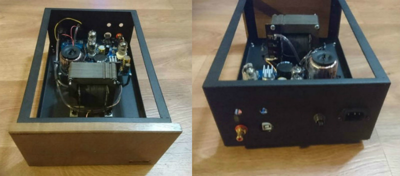

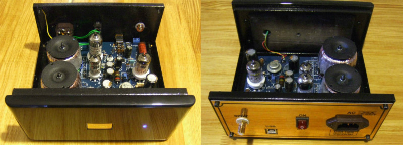

Уважаемый Аббас, какой лучше применять S/Pdif приемник после Вашего USB конвертора, как у Вас в ЦАП рсм58 — винтажную Ямаха, либо сs8412, или сейчас сильно хвалят src4392? В USB конверторе в буферном каскаде установлена S/Pdif Е180Ф, кажется Филипс. Есть ли смысл менять ее на другую, более музыкальную, и есть ли наблюдения — на какую лучше?
Ямаха лучше всех по звуку, но она 16 битовая. Был еще более древний сониевский приемник, также интересный по звуку, но он требует сложной обвязки. ДИР9001 работает иногда нестабильно, больше с ней не связываюсь. 8412 и 8414 надежный и достаточно качественный вариант. Купил волфсоны, но толком еще не сравнивал. В выходном каскаде USB конвертора очень хорошо работают старые советские 6С3П, не позднее 1969 года выпуска. Но при этом надо обязательно снять джампер возле лампы! Иначе возможно повреждение силового трансформатора.
