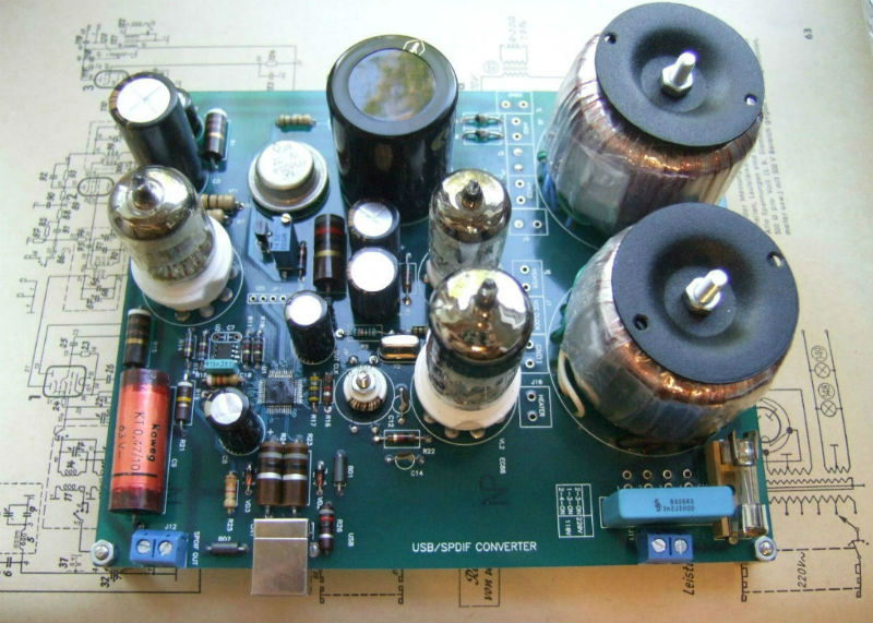

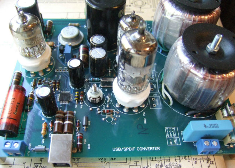

После нескольких месяцев мучений родилось устройство Abbas Audio USB / spdif конвертер, которое отлично справляется с передачей музыки от компьютера к ЦАП -у. Его можно подключать к любому компьютеру, ноутбуку, макбуку, айподу, айфону – везде, где есть USB выход.

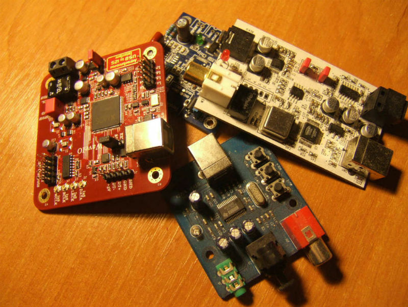

На фото остатки хлама, который я тестировал, на остальных — мой трехламповый конвертер USB / SPDIF.
RSD = Аббас, думаю, что нужнее был бы конвертер USB / IIS, не имеющий дополнительных преобразований в несчастный SPDIF, но понятно твоё стремление сделать универсальное внешнее устройство для любых ЦАП — ов, включая TDA1540, которые работают по другому стандарту входных данных. Что касается забракованных тобою плат, то для правильной оценки звучания нужно выжимать все их возможности — ведь любые винтажные CD плееры в штатном режиме звуком не блещут и эти платы тоже не исключение. В первую очередь необходим приличный источник питания, по возможности убрать с платы интегральные стабилизаторы и обойти имеющиеся гальванические развязки. Последние, как показывает наша практика, оказывают на звук убийственное влияние в прямом смысле слова, как, впрочем, любые методы аппаратной борьбы с мифическими помехами и джиттером за бесконечный битперфект.
На борту есть квадратная шина, я ее не оформлял, она пока только в виде контрольных точек. При желании можно с ней поэкспериментировать. У меня ведь все ЦАП -ы с S/Pdif входом, и были, и еще будут, а вот в более отдаленном будущем, возможно я сделаю что-то совмещенное, хотя я скептически отношусь к устройствам «все в одном». По платам — да, этот момент учитывал, собственно начинал с того, что к понравившимся платам подключал ламповый клок, буферный каскад, стабилизатор и сравнивал платы между собой.

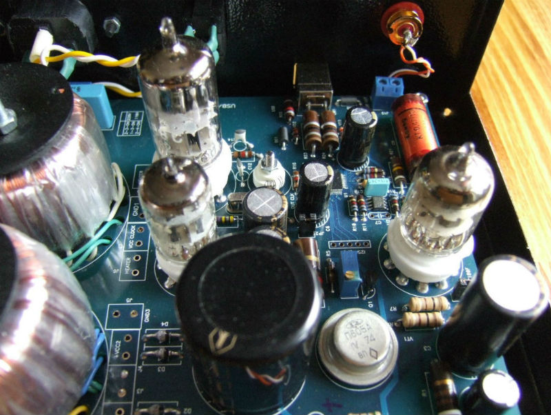

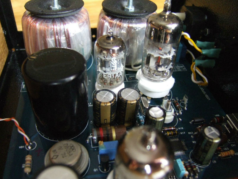

USB конвертер поддерживает поток 24 бит / 96 кгц, обладает высоким разрешением, красочными тембрами и деликатным, «мягким», спокойным звучанием, напоминающем об аналоговом звуке. Плата уже традиционная — золото, отсутствие маски, скрипичный лак. Винтажные компоненты: конденсаторы для аудио, отдельный трансформатор для лампового клока. Совместимо практически со всеми устройствами, имеющими USB выход, вплоть до IPhone. Пока набираю статистику от пользователей, так как компьютеры для меня тема новая и не все возможности процессора протестированы. Поскольку я в каждом экземпляре делаю прошивку ПЗУ с помощью специальной утилиты, при заказе устройства мне желательно знать, к чему будет подключаться конвертер. Перепрошивка производится бесплатно, неограниченное количество раз. Пересылка за счет покупателя.
Цена собранной и отрегулированной платы USB конвертера 248 $, лампы 6Х2П, 6Ж9П и 6С3П. При заказе USB конвертера в корпусе, устанавливаются лампы: Сименс, Вальво, Филипс, а цена корпуса зависит от типа передней панели (рояльный лак существенно дороже) и оставляет от 348 до 598длр
