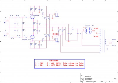

В буфер возможна установка многих типов ламп при соответствующей подстройке режимов:
6Н30П,6Н6П,6Н1П,6Н2П,6Н23П,ECC88,ECC85
На входе буфера имеется ФНЧ первого порядка для фильтрации ультразвукового мусора с выхода цапов
Резисторы Р2 и Р5 это просто перемычки для свободы маневра,так если нет надобности в гридлике(буфер работает от резистора на выходе мультибитового цапа,выполняющего роль преобразователя ток-напряжение),можно организовать еще одно звено ФНЧ,заменив Р3 и Р4 конденсаторами.
Грубо говоря,на входе есть резервное место для экспериментов.
