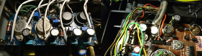

Недавно мне в руки попал CD плеер 80-х годов Onkyo Integra 6666. Интересный аппарат, на борту которого установлены PCM58 и SM5813, декодер демодулятор сониевский, один из самых ранних и СДМ саньо, отдельный тактовый генератор на индуктивной трехточке (схему не видел, предполагаю), в общем проигрыватель сделан добротно. Как звучит? Звучит как минимум интересно. Плеер прекрасно отрабатывает акценты, штрихи и атаку звука, хорошо передает динамические контрасты, особенно — резкие взрывы и всплески. По сравнению с плеерами на базе механики и электроники Филипс проигрывателю не хватает певучести и телесности, тембры пустоватые, на ВЧ звук истончен и уж слишком отдает цифровым скрипом, неприятным для уха. Хотя несмотря на все это, слушать аппарат довольно интересно.
Но дело не в этом. Я собирался подключить к проигрывателю ламповый клок, а перед этим мне нужно было для моих целей решить текущую проблему: подключение РСМ58 без фильтра напрямую к сигнальному процессору, и я решил быстренько собрать сдвиговый регистр.

В первом случае потребовалось бы 5 корпусов логики , во втором три, кроме того мои многочисленные опыты с врезанием проволочек в шины, несущие данные, показали что все лишние элементы на пути цифрового сигнала прекрасно слышно. Стало быть, в шину данных безнаказанно врезать всякое дерьмо — нельзя ни в коем случае. Квортруп, к примеру, обходился одним инвертором, и видимо не случайно. Чтобы избежать включения лишних элементов на пути сигнала, несмотря на очевидный технический косяк – частотно зависимый сдвиг фаз между каналами.
Почитав инет, я обнаружил массу навороченных схем сдвиговых регистров причем безумно накрученных, для чего делают именно так, я не понял. Я решил собрать оба варианта — с задержкой данных и с задержкой строба 44 кГц и своими ушами выбрать наилучший по звуку вариант.
Как вы уже догадались, второй вариант с задержкой сигнала обновления ЦАП -а победил, причем замусоривание звука в случае задержки данных слышно невооруженным ухом. Как и ожидалось, микросхемы в этом узле влияют на звук сильнейшим образом. Поэтому я применил корпуса сигнетикс и файрчилд 80-х годов, а питание организовал на винтажном 5 вольтовом стабилитроне мюллард, поскольку потребление тока очень невелико. В питании — конденсатор сименс, есть подозрение что танталовый, но звучит он чрезвычайно хорошо
Было создано серийное устройство для «обхода» цифровых фильтров. Ищите сдвиговый регистр в ветке «устройства для апгрейда».
