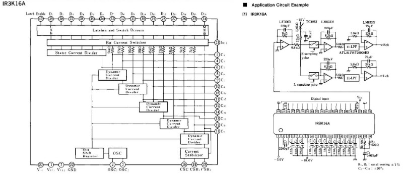

Из того, что я до сих пор не слушал и было интересным, прикупил пару старых CD проигрывателей Шарп. В них стоит микросхема ЦАП Sharp IR3K16А. Это фактически точно то же самое, что TDA1540, только с разрядностью 16 бит и параллельным входом. По звуку она очень похоже на TDA1540p, но на 16 бит. По подаче, почерку и характеру, звучит она как TDA1540p, а по детальности, расширению и микро-динамике как TDA1541.
Микросхема PCM53 даже с операционными усилителями, микросхема Sharp IR3K16А и TDA1540 — очень интересные и достойные по звуку чипы. Их звучание: благородное, душевное и богатое, является достоянием мирового аудио наследия. На всех них делались первые CD проигрыватели различных производителей. На какой микросхеме конкретно из них остановиться, решить очень трудно, все они имеют свои «за» и «против». Как и остальные микросхемы и реализации, которые мне доводилось слышать. Главное, знать — чего именно ты хочешь.

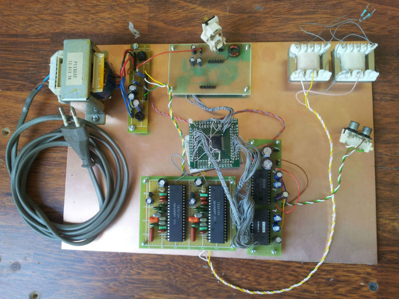

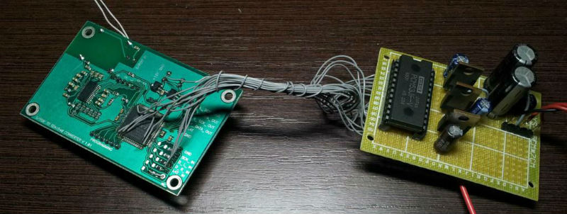

Прикупил CD проигрыватель Onkyo-150 на микросхеме PCM53b. Послушал как есть, а дальше – выпаял ее оттуда и заменил на ПСМ53, подключив ее к плате цифрового входа и написав прошивку. Потом послушал ее с другим транспортом. В целом все звучит хорошо, но для верности нужно будет послушать несколько недель.
Думаю, подключать ли на выход устройство хранения выборки, чтобы сделать вариант с двумя каналами или пытаться докупить еще одну ПСМ53 и сделать стерео-вариант. Хочу послушать ее без мультиплексора. Еще не решил, что лучше, может вообще собрать плеер Onkyo обратно, поставив микросхему PCM53 на панельку, чтобы облегчить жизнь новому владельцу. Может со временем стоит прикупить PCM53i, я еще не определился. Пока послушаю пару недель как есть, и буду думать, сейчас напряженный период и мало свободного времени.
Если Вы хотите подключить микросхему с параллельным входом, к примеру — PCM64 к стандартному интерфейсу, например, к выходу формата RJ18 цифрового фильтра CS8412, можно воспользоваться такими чипами, как 74HC595. Это последовательно/параллельный регистр, содержащий входной последовательный сдвиговый регистр и дополнительный параллельный выходной регистр хранения. То есть, можно подключить к CS8412 шесть чипов 74NC595 и две PCM64 и все будет работать.
Для микросхемы PCM53 конфигурация будет такой: CS8412, RJ16 4 шт. 74NC595 и две PCM53. Кроме таких наращиваний я могу воспользоваться ПЛИС, STM32 или еще чем-то. В случае PCM53 — это необходимость, ведь вход у нее — только параллельный. А в случае PCM64 — я не думаю, что она по звуку значительно отличается от PCM58. Скачал даташит, ее структура очень похожа на PCM58 и заявлено 16 бит линейности. Не знаю, насколько есть смысл над ней работать, учитывая доступность и легкость реализаций с микросхемой PCM58. Микросхемы PCM54 и PCM55 — фактически то же самое, что и PCM56, по звуку их я также, слушал.

Сделал реализацию макета ЦАП –а на одной микросхеме PCM53b, с аналоговым мультиплексором, выход устройства выборки и хранения которого заводится сразу на вход усилителя без дополнительных операционных усилителей.
Послушал пару недель и сравнил его с различными другими ЦАП -ами. Пока до конца так и не понял, стоит или не стоит двигаться дальше. Дело в чем, звук PCM53b очень интересный и достойный, и в этом есть своя фишка. У микросхемы PCM53b он довольно похож на звук PCM58, но концептуальной или идейной разницы между ним и PCM58 — практически нет. Я прекрасно понимаю, что идейной разницы и быть не может. Пока я так и не определился, стоит или не стоит двигаться дальше с экспериментами.

Хоть я и всячески останавливаю себя от подобных экспериментов, но здесь все просто — пока не послушаешь сам, не поймешь. Я сделал уже шаги в направлении покупки микросхем Sharp IR3K16 для того, чтобы их послушать, а это тоже — время и усилия.
Про микросхему Шарп я узнал случайно. У меня был один период пересмотра сервис мануалов различных классических CD проигрывателей и аудио интерфейсов. В первых CD проигрывателях еще ест микросхемы Yamaha YM4006 — аналог именно TDA1541 (10 R2-R + 6 DEM) от Ямахи, только 1-канальные и с параллельным входом. Шарпы были интересными тем, что в них 16 бит и 6 R2-R + 10 DEM, то есть именно как у микросхемы TDA1540, но 16 бит. Ну это уже такое, нюансы. Я из микросхем ЦАП уже перепробовал все то классическое, что было интересным и имело хоть какую-то идейную ценность. А собрать ЦАП с достойным звуком можно на многих микросхемах.
